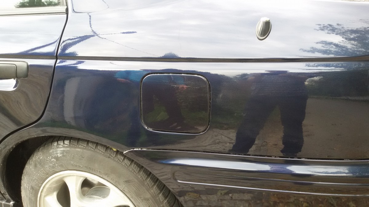

- Po dokładnych oględzinach na spokojnie okazało się ze lakier jest jaśniejszy (wpada w niebieski zamiast głęboki granatowy). Drzwi i klapka to stary lakier. Błotnik i zderzak nowy. Różnice od razu widać.

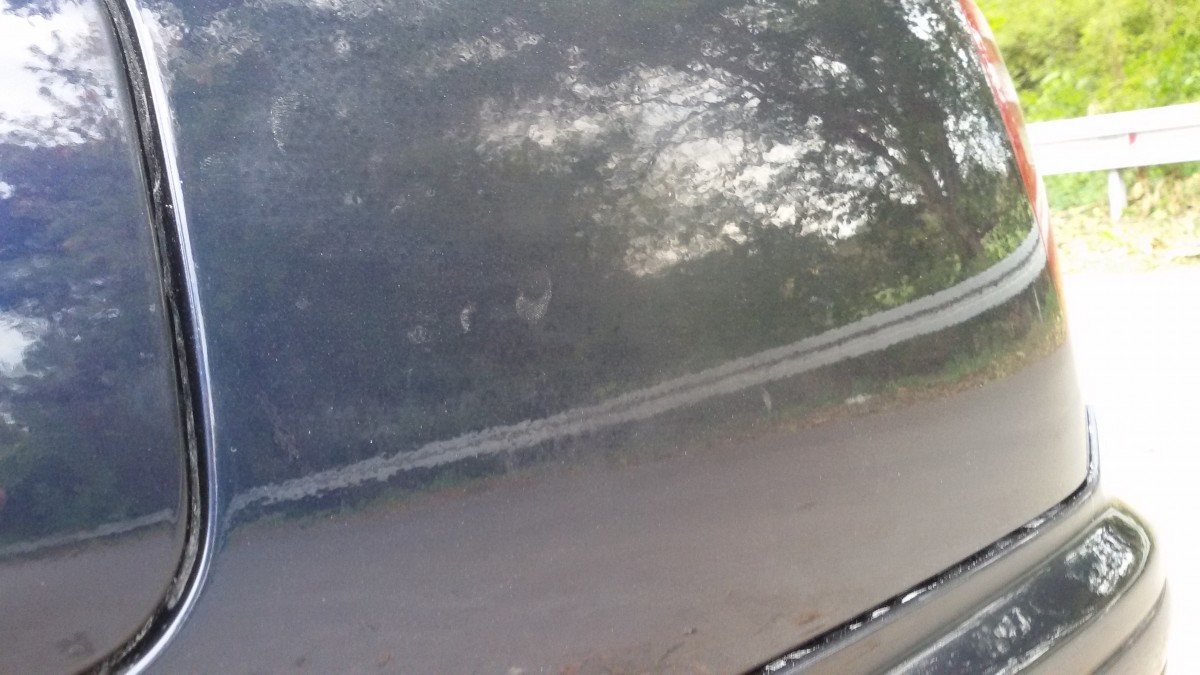

- Pełno morki i niedopolerowanych miejsc. Morki niestety telefonem nie uchwyciłem ale tutaj widać jak "polerowano"
Zdjęcie

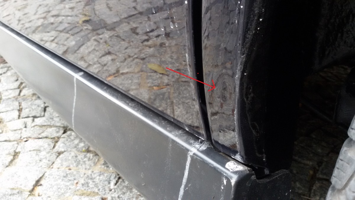

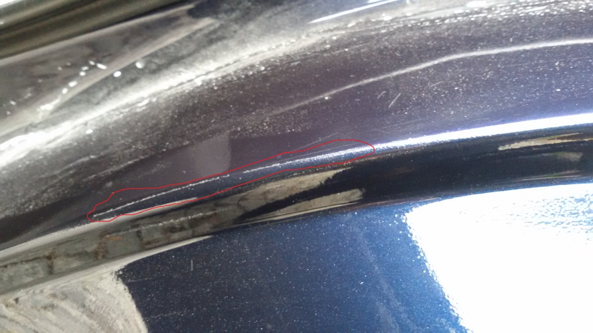

- Widoczne odcięcie we wnęce drzwi
Zdjęcie
- Jakiś syf pod lakierem, jakby malowali na dworze przy silnym wietrze
Zdjęcie

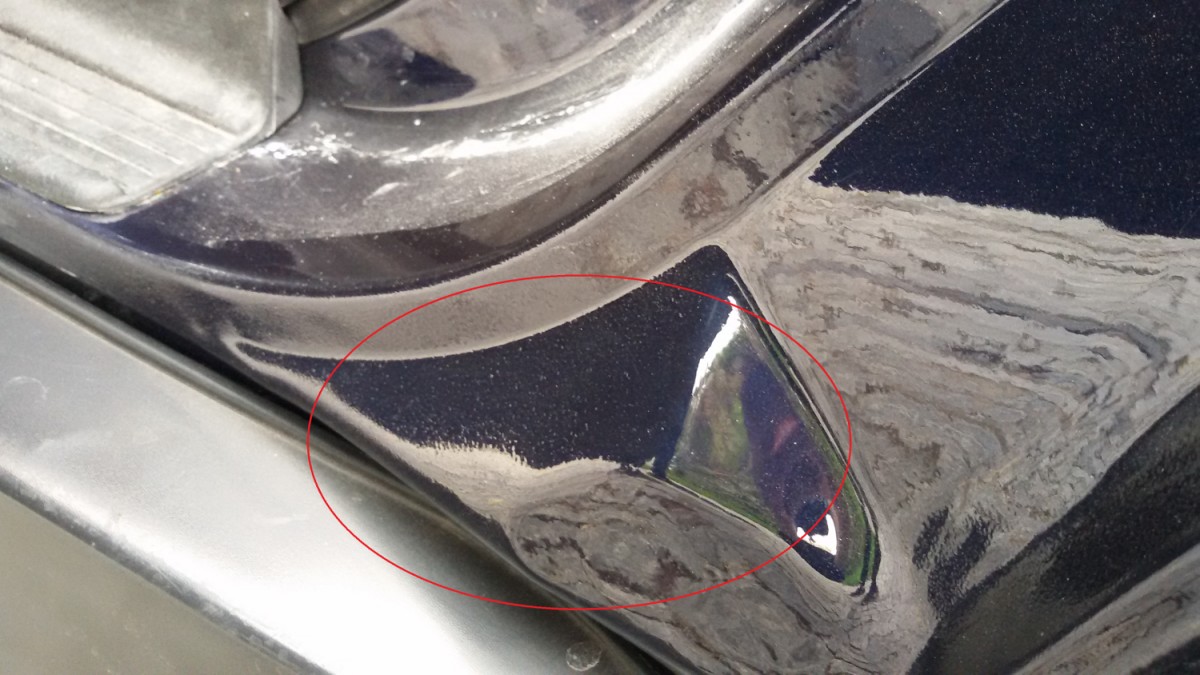

- Wgniotka w miejscu spawu

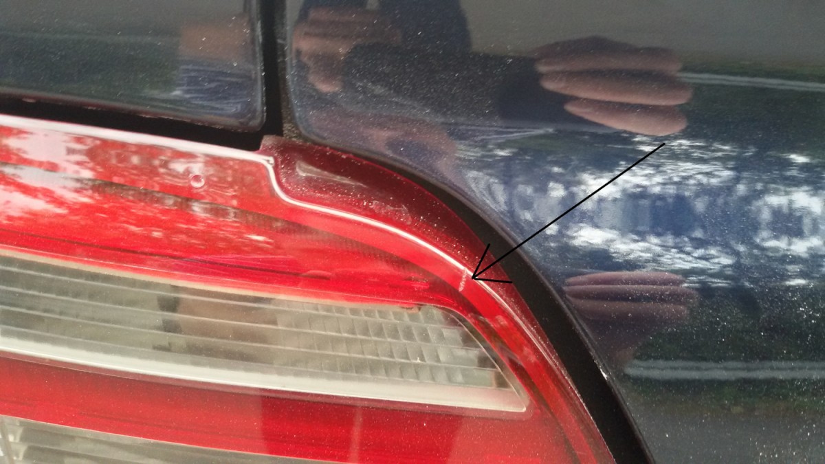

- Zadrapana lampa tył od strony naprawianego błotnika. Wcześniej na 100% tego nie było
Zdjęcie

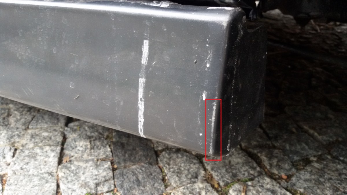

- Zadrapany kant progu, jakby był gdzieś na posadzkę rzucony niedbale

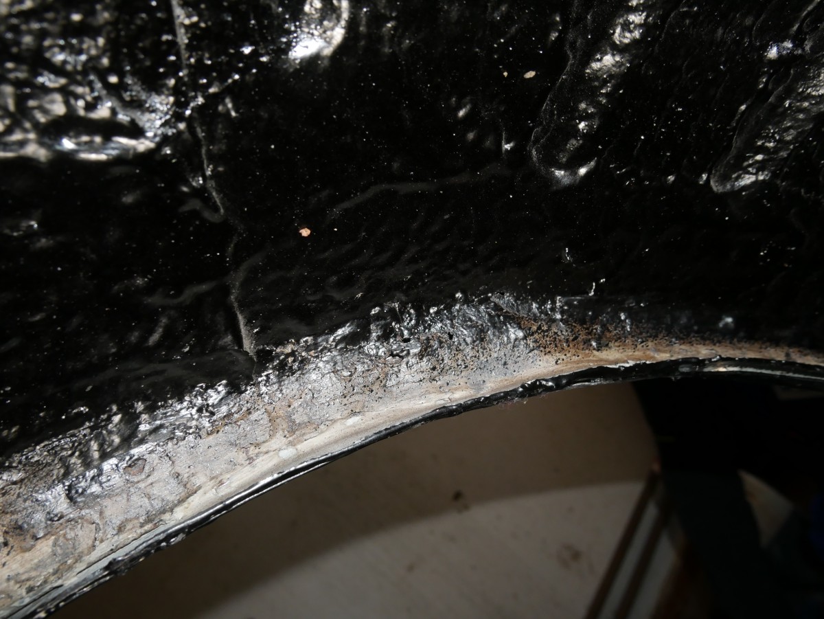

- Od wewnątrz nałożyli tylko jakąś białą mastykę bo po co dać coś reaktywnego i na to konserwacje
Zdjęcie

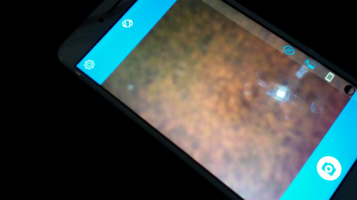

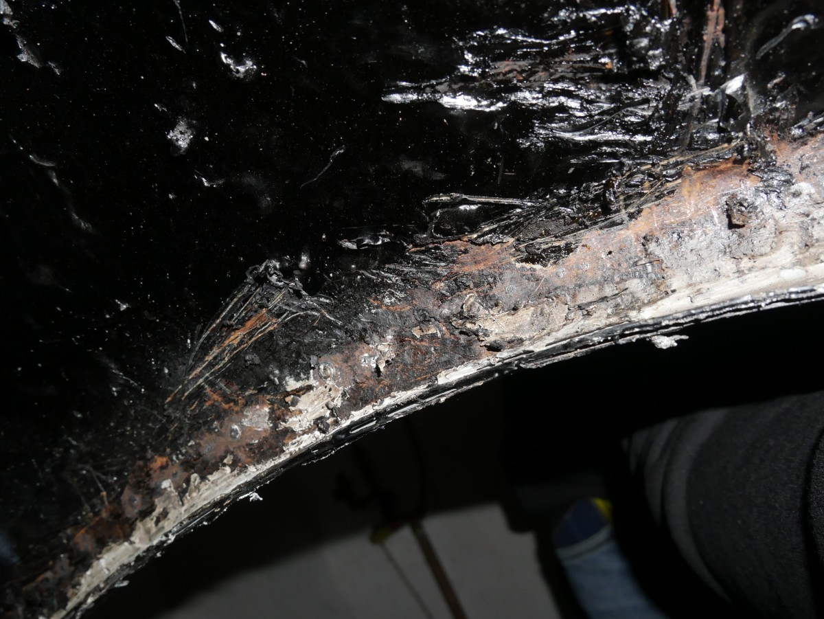

- To jednak dopiero wierzchołek góry lodowej. Po zdarciu tego szmelcu okazało się że od wewnątrz nie wycinali blachy tak jak umawialiśmy się, a pieniążki za robotę wzięte. Blacha gnije i za dwa - trzy lata pewnie znowu coś by wylazło
Zdjęcie

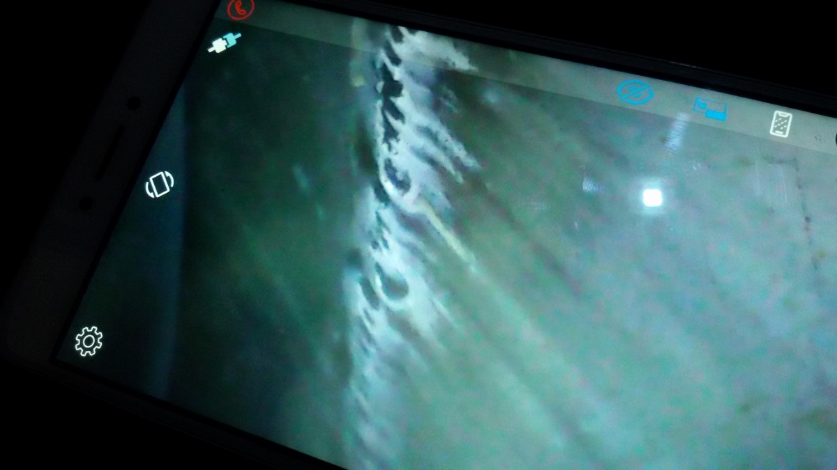

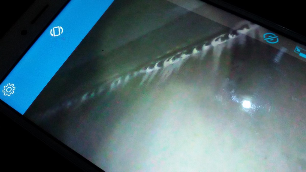

- Na łączeniu z poszyciem od strony bagażnika również się nie popisali. Spaw nie został niczym zabezpieczony a wystarczyło zalać go preparatem do profili.
Zdjęcie
Zdjęcie
