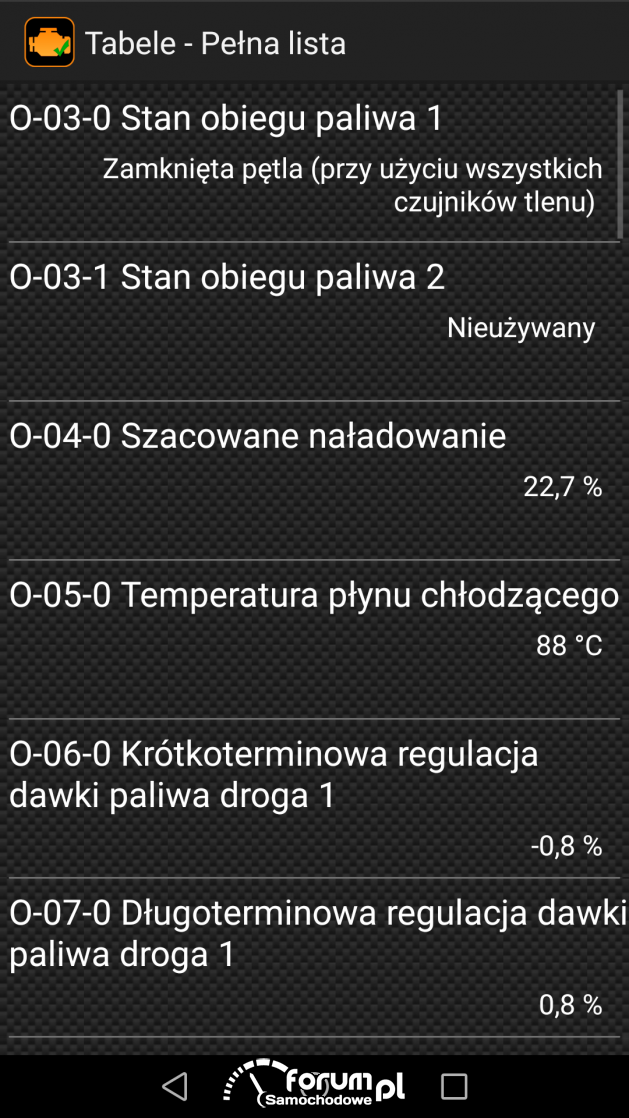

Witam, mam uporczywy problem. Od jakiegoś czasu świeci się kontrolka check engine. Mechanik wymienił mi obie sondy lambda (przez i za katalizatorem) niestety usterka nie znikła. Dodam, że auto ma przebieg 70 tys km i jestem pierwszym właścicielem. Wygląda jakby coś było nie tak z katalizatorem. Jest mi ktoś w stanie pomóc?

No a jak wygląda praca sond?

Usterka o której wspominasz wywalająca błąd P0136 dotyczy najczęściej drugiej sondy lambda i układu elektrycznego z nią związaną. Nie można tutaj skupiać się tylko na samej sondzie bo ona może być ok, ale trzeba przyjrzeć się pozostałej części instalacji elektrycznej do której jest podłączona. Przyjrzyj się czy po drodze do sterownika przewody od tej sondy nie są gdzieś przepalone, naderwane, zagięte mocno itp.

Dlatego zapytałem jak pracują sondy. Mechanik poszedł po najmniejszej linii oporu i o sondach lambda ma takie pojęcie, że jak wyskoczy jej błąd to trzeba wymienić. Takich mechaników to bym zamykał na dwa lata za naciąganie klientów na koszty. Należy sprawdzić pracę sond i zdiagnozować czy winne są sondy, czy połączenia elektryczne, czy ECM czy ewentualnie skład mieszanki bądż zła jakośc paliwa. Porządny mechanik, bez problemu jest w stanie to wszystko zdiagnozować.
