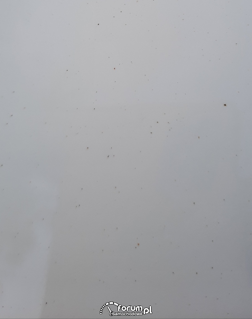

Czy to rdza? Sporo kropek na masce przypominających rdze.
01 Wrz 2021, 16:20
Witam , ostatnio na masce pojawiło się sporo kropek przypominających rdze , nie da się usunąć tego ,może ktoś miał podobny problem, dodam ze kolor lakieru jest biały . Zauwazylam również po bokach gdzie niegdzie ale przewaga na masce .
Proszę o pomoc

To są rude kropki czy czarne? Możesz zrobić jakieś zdjęcie na którym będzie to z bliska widać..?

Gdzie niedzie sa czarna i rude ,jak zdrapie czarne zostaje rude , zaraz sprobuje zrobić lepsze zdjęcia

Dodałam jeszcze dwa zdjęcia ale ciężko ująć, część jest rudych , czesc czarnych po zdrapaniu czarna kropa robi się ruda

Nie aby ktoś ciął , szlifował tzw boszką metal , np barierkę metalową w bliskiej odległości od Twojego samochodu ? Sypiące iskry wtapiają się w lakier a czynniki atmosferyczne robią swoje . Podobny problem był swego czasu gdy nieopodal mnie na całego szła odlewnia grzejników żeliwnych . To co kominem puścili przy odlewach to wszystko siadało na autach zaparkowanych w pobliżu . Z białych po pierwszym deszczu robiły się rdzawe :mrgreen:

U mnie raczej nie takie rzeczy nie miały miejsca , samochod kupilam miesiąc temu bylo ok , czym mogę to usunąć jakas rada ?

Czasem to nie jest smoła ze świeżego asfaltu? Ja miałem podobnie na jednym samochodzie jak przejechałem w miejscu gdzie wylewali wcześniej taki lepik przed położeniem warstwy asfaltu. Miałem pełno taki kropek które po zdrapaniu palcem robiły się taki jakby rdzawe. Miałem to na całym samochodzie ale schodziło ładnie benzyną ekstrakcyjną po czym poszła polerka i cały dzień z głowy :bored: bo tyle się z tym zeszło.
Spróbuj to zmyć delikatnie i zobaczyć czy będzie schodziło.

Spróbowałam benzynką na małym kawałku, zeszlo ładnie ale zabawy tak jak pisales cały dzień będzie.... dzięki

No to może faktycznie to jakaś taka smoła. Jak zmyjesz to obserwuj czy ponownie pojawią się jakieś kropki. Najlepiej po takim zmywaniu byłoby zabezpieczyć lakier.
