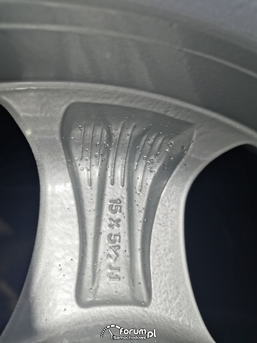

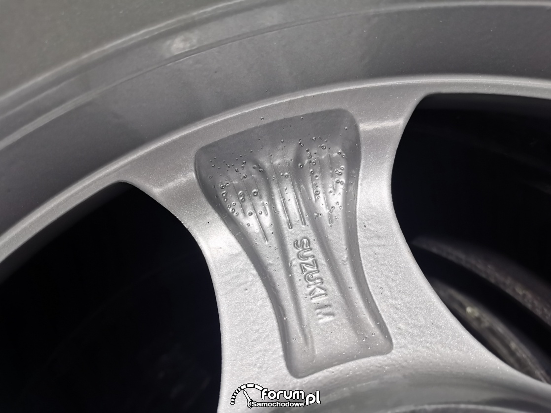

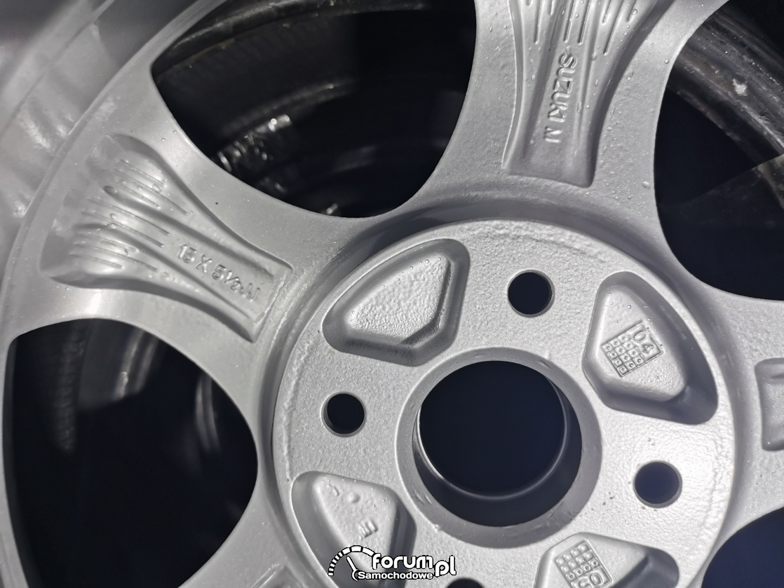

Witam wszystkich, ostatnio oddałem felgi do renowacji, felgi były w ogólnie dobrym stanie, jednak od strony wewnętrznej łap zaczęło się utleniać aluminium i nie szło tego doczyścić, dlatego zdecydowałem się na odnowienie w warsztacie.
Przy odbiorze na felgi spojrzałem tylko "z grubsza" bo to śnieżyca, dużo klientów etc.
W domu chciałem je pokryć woskiem ochronnym no i moje zdziwienie że brzydko, felgi w bagażnik, do warsztatu, właściciel zaczął to opowiadać że tak się zdarza, że głównie chodzi o stronę zewnętrzną felgi, i że się coś tam utlenia i tak się dzieje.
Felgi były malowane proszkowo.
Proszę Was o jakieś opinie, czy to spartolona robota, czy tak się po prostu dzieje i olać temat.

ogólnie wygląda jakby to coś tam zgazowało, nie znam za bardzo technologi malowania proszkowo, dla mnie to wygląda jakby coś było pod lakierem co chciało się wydostać, jakiś podkład niedoschnięty np ale jak to jest tylko w takim miejscu to nie ma co sobie i komuś tyłka zwracać, to tylko wewnętrzna strona. Luknij po kilku dniach czy nie wychodzi w innych miejscach, jak nic się nie dzieje to jest lux

Moim zdaniem tak. Czytałem kiedyś o malowaniu proszkowym i tak jak tu na zdjęciach to można sądzić że bąble na lakierze proszkowym po jego wypaleniu (termo-utwardzeniu) to woda na malowanym elemencie lub wilgotny proszek ew wilgoć w powietrzu zasilającym pistolet do malowania. Wychodzi na to że miejsca te nie zostały dobrze oczyszczone zresztą widać, że przeważnie są to wgłębienia wewnętrzne felgi.
Czy nic się z tym nie będzie działo, hm... ciężko powiedzieć ale patrząc na zdjęcia wydaje mi się że powłoka w miejscu niektórych bąbli jest uszkodzona tzn. nie pokrywa felgi dokładnie więc jest ona narażona na czynniki zewnętrzne, a aluminium może zacząć korodować (utleniać się) w takich miejscach po pewnym czasie i lakier będzie puchł.
