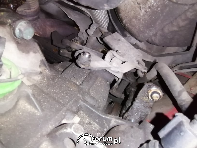

Witam.
Wczoraj wracam po pracy do domu i nagle podczas wbijania czwartego biegu coś się przyblokowało nie mogłem ruszyć drążka od skrzyni ale po chwili się to udało tyle że drążek nie zmienia biegów tak jak by nie było połączenia ze skrzynią. Zrobiłem zdjęcie, czy ktoś może mi powiedzieć co to mam tam zamontować ?

Jaki silnik i jakie to auto?
Patrząc na te zdjęcia wygląda to tak jak byś zgubił łącznik ale nie jestem w 100% pewien co tam powinno być bo nie wiem jaki to samochód i silnik.

golf 4 1,6 benzyna 1998

Czyli sprawa jasna, wygląda na to że brakuje ci takiego cięgna np. [link do oferty na Allegro wygasł]
Myślę że to będzie ten element który zaznaczyłem zieloną strzałką na poniższej grafice
Patrzyłeś czy gdzieś nie spadło pod samochód lub gdzieś na osłonę dolną silnika?

a w tym miejscu co jest tak jak by korek taki plastikowy to co ma być ?
