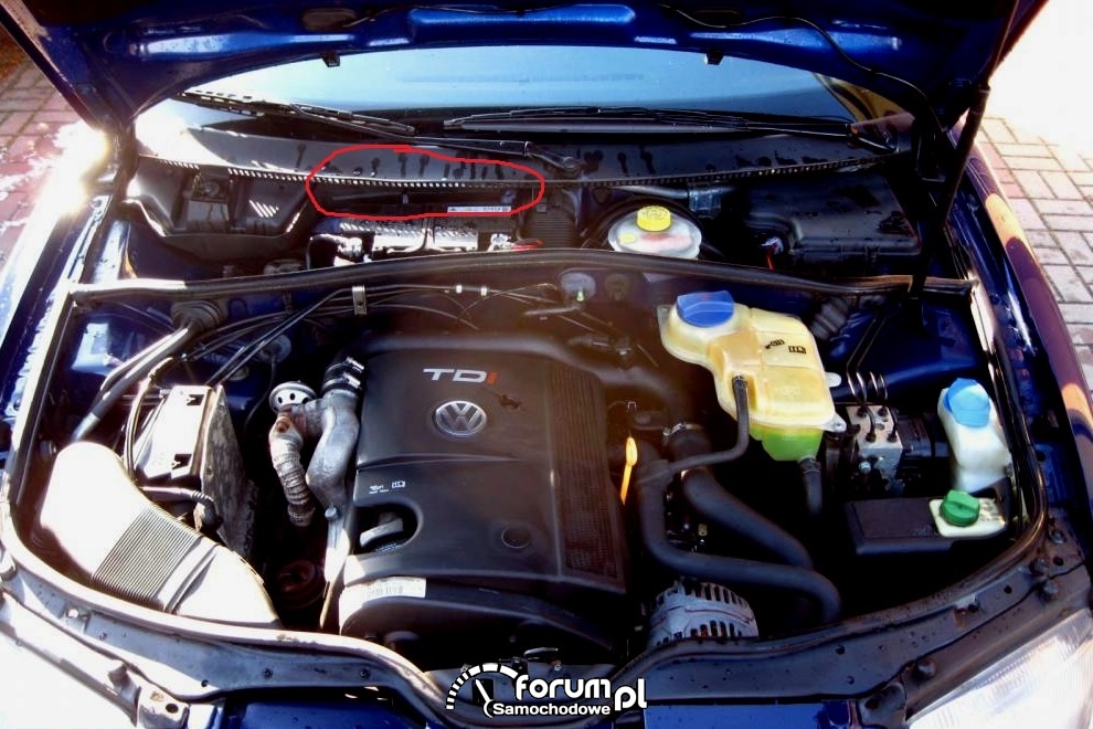

Witam posiadam od niedawna passata b5, zakupiony nowy akumulator i tak myślę czy to tak powinno być że jest wogóle nieosłonięty przed warunkami atmosferycznymi ?
Wygląda to tak jak na tym zdjęciu tyle że część tej osłony pod szybą zaznaczony na czerwono jest wyłamany (zapewne ktoś miał problemy z wyjęciem akumulatora), ale nie robi to różnicy bo to i tak jest to osłona z otworami

Powinien być osłonięty przed warunkami atmosferycznymi. Teraz bezpośrednio na niego leci woda z podszybia przez te widoczne na zdjęciu kratki.
Tam na akumulatorze brakuje osłony która go chroni od góry.
Tak powinno to wyglądać:
